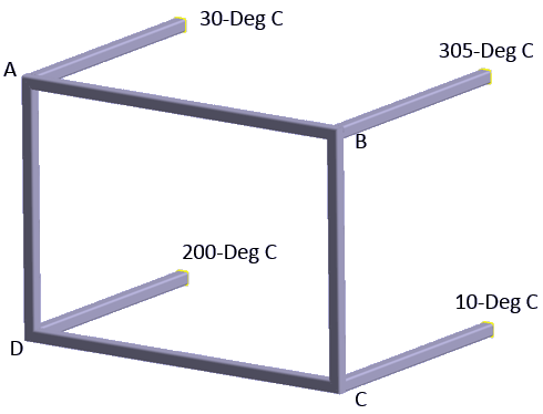

测试编号 VT06求出八个管子装配在 A、B、C 和 D 点的温度。
定义
该模型是一个中空管状框架,尺寸为 2.25 x 1.5 x 1.5 m。
单位为 SI。
- 属性
- 值
- 材料
- AISI 钢
结果
位置 | 参考 | SimSolid | % 差异 |
A | 110.2 | 112.1 | 1.72% |
B | 182.0 | 180.6 | -0.77% |
C | 107.6 | 109.3 | 1.58% |
D | 143 | 143 | 0.00% |
